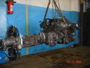

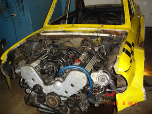

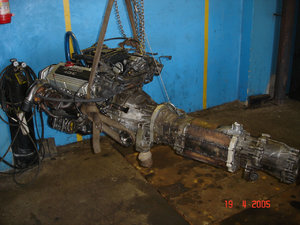

  18. Uldis
    Uldis Живу я здесь
    1 янв 2003
    2.253
    была разобранна Audi S6 4.2L Q. 95г , кое что уже собралось :)
    Ответ: 2 Uldis. Про V8
    это один и тот же хозяин, созвонился я с ним... 402м за 13.5сек...это пока, причём родные форсунки и мозги (обманывает МАФ резюком)- правда холостые перелив, машину V8 купил с двиглом стуканутым , гильзован, от жиги поршни 82мм, т.е. объём 3.65 ... куда он там гильзовал непонятно :( , но факт что держит... т.е. если межцилиндровое 6мм -3мм гильза = 3мм стенки, даже тоньше ...офигеть, но держит...(гильза 1.5мм толщиной, натяг 0.08-0.12мм), вообщем кучу всего переделал, самое интересное как занизил степень сжатия - взял шатун и вырезал вверх поглубже отверстие где лежит вкладыш, ну и подрезал концы шатуна соответственно:) на 1.8мм, степень где то 9.5 ... да, ещё заваривал поршень и сверлил новое отверстие под палец 22мм...я фигею, и ничего не повело..да уж, г.Киров - всё работало на военку, там могут творить чудеса ... не трогал ни масло ни водо систему... питание на турбины взял с торца головы, он говорит что там есть тех. заглушки и типа там масло каналы..чё то я непомню, посмотрю голову у себя...обещал выслать фотки...как что скину сюда , вот так вот... коробка пока родная от V8, будет делать её управление от кнопок, типа стэптроника...говорит жутко тормозит она и он теряет 1 сек запросто из-за этого... прокладка родная, правда болты головы поменял на 12мм... выточил на военном заводе... блин у нас в стоке 11мм ... надо посмотрть как на РС6 ... лошадок я так понял около 400
  19. YanRS
    YanRS Старожил
    17 июн 2003
    6.306
    А8 W12
    Улдис, многое выглядит, как откровенный прогон, особенно про поршня.
    Вот так сходу мне очень сложно сказать, но инфу надо проверять.
    Хотя он же ездит :)
    Шатуны именно так и осаживают, правда потом балансировать коленвал надо будет.
    В общем, need more infos!
  20. Uldis
    Uldis Живу я здесь
    1 янв 2003
    2.253
    #200 Uldis, 19 окт 2005
    я с ним много разговаоривал , много фоток прислал он, зачем ему врать, двигатель был стукнут так что по постелям вкладышей шла трещина, варил он, задиры на цил были тоже, поэтому после гильзовал, блок нагревал до 90С, гильзы азот, натяг я писал...да и мощность то не ахти какая, вкладыши от волги и трактора, т.е. он говорит что было подешевле то и сунул, двиг берегёт, только на драг, баланс не делал, это доказывает что 8 цил себя сами уравновесят, это меня очень радует, следующий двиг, если этот не отбалансировали из-за моей подрезки колена буду делать без подрезания :)... один раз нагрел его до 130С вроде живой, да и по разговору пальцы не в растопырку, отличный парень
