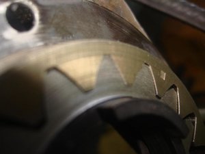

    там проблема в другом, я по 5ти цилиндровым сталкивался .
    изнашивается крышка, что на винтах прикручина и корпус насоса где большая шестерня крутится :nod: впринципе я думаю возможно отреставрировать . кршку шлифануть и корпус фрезернуть , чтоб шестерни были на одном уровне :shock:

  13. серый5271
    серый5271 Живу я здесь
    23 янв 2008
    3.937
    жып широкий
    вот она, проблема в насосах :nod: одна выше другой

    Ага!!! Значит теоретически из-за этого и может гидрик стучать циклично!:ded:
    Только вот непонятно тогда, почему только в левой бошке и какой один. Причём менял я их уже раза четыре, прям коллекцию собрал

    не, из-за этого давка плохая :nod:
