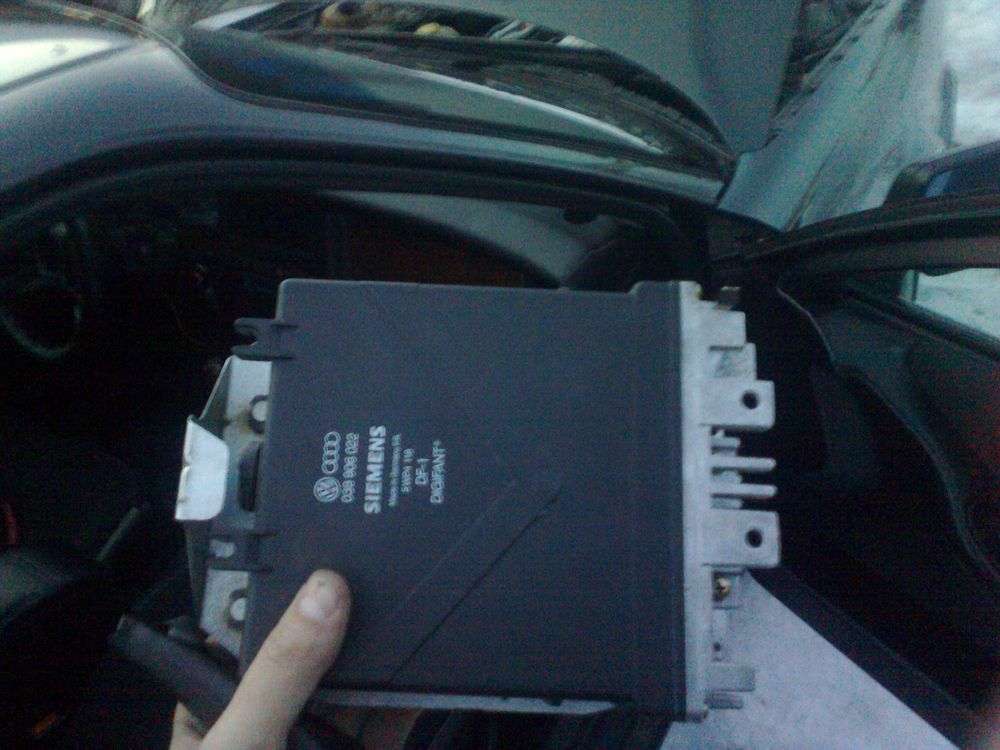

    #245 Ash wooD, 2 апр 2012
    Только для того, что бы определить родной он или нет? Мде...
    http://www.audi-club.ru/forum/attachment.php?attachmentid=261467&d=1332173035
    на нем даже написано, у меня опять же.
    Что то мне подсказывает, что и на твоем то же можно увидеть буквы и цифры, если осознать их смысл, то это уже даст кое что.

    Если думаешь что ЭБУ стоит от другого мотора так это врятли. На ЭБУ скажем от 2.6 машина просто не будет работать. А видов блоков для 2.8 много, как и для 2.6.
