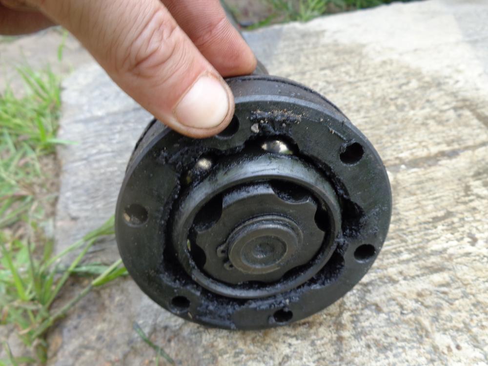

    Ребята , вот такой масштаб трагедии вроде все с подшипником ок только покозал его кардан при вылете, скажите пожалуйста, какой стороной эта констукция прикручивается к коробке а то никак не соображу и с кокой стороны стопорится кольцом, там где ровная поверхность или где выемка[​IMG][​IMG][​IMG][​IMG][​IMG][​IMG]

    купи новый шрус!:ded: зачем ставить б/у? тем более после такого полета. рубль с копейками от форда скорпио.

    Посмотрел отчет лупуса о переборке кардана. Стопор стоит с внешней стороны. Шрус номер 618001 GSP ставил упомянутый товарищ. Я бы выбрал 16-1005 метелли, или аналог. Предполагаю что при отсутсвии желания, денег, времени можно его поменять не снимая кардана. В комплекте и стопоры и пыльникии все что надо.

    а стопоров сколько -только одно стопорное кольцо? очень важно, не хочу вновь гонять с оторванным карданом

    Только одно. Такое знаешь, которое с отверстиями по краям для съемника стопорных колец, в данном случае на разжим.

    ну понял, типо параллелограммов с дырочками:nod:
