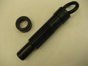

    "приблуда" эта бывает в некоторых комплектах,она эмитирует часть первичного вала.обычно пластмассовая... выглядит примерно так[​IMG] я тут все думал,может и не сцепление у тебя все-таки.получается стуки у тебя появляются при вращении колес не зависимо от того в заведенном двигатель состоянии или нет.плюс катил ты ее наверно на нейтральной передаче следовательно до сцепления там тоже дело не должно дойти.а вот все дифференциалы принимали участие в транспортировке.если есть время и желание.попробуй поднять передние колеса и за одно колесо покрутить.просто посмотреть будет ли что нибудь закусывать или нет...

    думаешь торсен накрылся? не стучит только на заведенной.

    Т есть если ее на нейтрали катить с незаведенным двигателем звуки есть?

    не обязательно торсен.может че с межколесным передним.но это опять чисто теоретически.а то щас понапугаю тебя )) так бы конечно посмотреть пощупать,было бы проще рассуждать.
