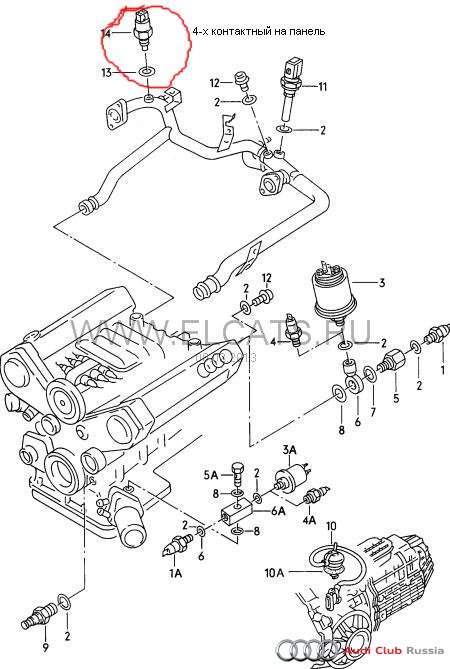

    Пробежался по форуму. У одного помогла промывка клапана вентиляции топл. бака, здесь можно смотреть, у другого заменя ДПКВ, У 3-его заменя ДХ. Это по форуму нашёл. ДТОЖ. Датчик частоты вращения, который ты менял, ставится по приспособе здесь её видно. Давление в топл. системе говорили ещё проверять и на холодную и на горячую.
