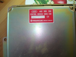

    Негде не могу найти распиновку контроллеров Hitachi.
    Помогите у кого есть.

    Ауди 100 с двигателем 2,8 стоит контроллер Hitachi 4А0 906 266 MMS-100. Притащили блок у него разьем из 4 разьемчиков переискал везде негде не могу найти схемку. как подключить для проверки?

    MMS100 ? уверен? буквы на конце никакой нет? какого года машина? мотор ААН ?

    Да совершено верно MMS-100/

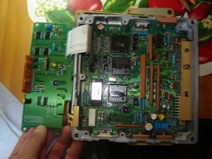

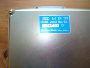

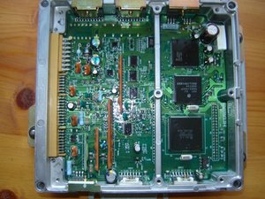

    Вчера дали по разьемам примерно такой же блок MMS-300
    Отличия внутри дополнительно стоит платка подключеная шлейфом от основной. А у 100 там просто место для подключения.
    Так что просьба если можешь вышли распиновку от 300 и 200 проверю что и как. Сегодня дали фотик вечером все засниму завтра попробую выложить.

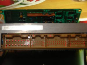

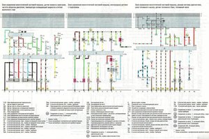

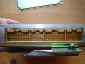

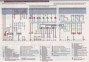

    В выходной коечто нашел и решил прозвонить вот что получилось.
    На фотке сам разьем с выводами а по схемам выходит что так. Прозвонил вроде точно. Если что подправте.
    Итак:
    Штекер А: регулирование кислородного датчика, включатель холостого хода, измеритель массового расхода воздуха и т.д. *******:namespace prefix = o ns = "urn:schemas-microsoft-com:eek:ffice:eek:ffice" /><o:p></o:p>
    A 1 A 7 Потенциометр дроссельной заслонки
    A 2 Измеритель воздушной массы A 8 Кислородный датчик 2
    A 3 Экран провода на Кислородный датчик 2 A 9 Переключатель холостого хода
    A 4 Измеритель воздушной массы(экран) A 10 Кислородный датчик
    A 5 Измеритель воздушной массы A 11 Экран провода на Кислородный датчик
    A 6 Потенциометр дроссельной заслонки A 12
    Штекер В: измеритель частоты вра&shy;щения коленчатого вала, бортовой ком&shy;пьютер, управление автоматической коробкой передач.
    B 1 Датчик детонации B 11 Блок управления автоматической коробки передач
    B 2 Датчик детонации B 12 Щиток приборов (Белый 2) и блокировка рычага
    B 3 Датчик детонации (экран) B 13 Блок управления автоматической коробки передач
    B 4 Датчик детонации2 B 14
    B 5 Датчик детонации2 B 15 Транзистор катушки зажигания I3
    B 6 Датчик детонации2 (экран) B 16
    B 7 Датчик температуры выхлопных газов B 17 Транзистор катушки зажигания I1
    B 8 1 контактный разъем B 18 Транзистор катушки зажигания I2
    B 9 Щиток приборов (Синий 1) B 19
    B 10 Блок управления автоматической коробки передач B 20 +
    Штекер С: перепускные клапаны впускного коллектора, рециркуляция отработавших газов и т, д.
    C 1 Датчик частоты вращения двигателя C 9
    C 2 Датчик частоты вращения двигателя C 10 Механическая коробка
    C 3 Клапан включения для впускной трубы C 11 Механическая коробка
    C 4 Датчик момента зажигания C 12 К диагностического разьема
    C 5 Датчик момента зажигания C *******:namespace prefix = st1 ns = "urn:schemas-microsoft-com:eek:ffice:smarttags" /><st1:metricconverter w:st="on" ProductID="13 L">13 L</st1:metricconverter> диагностического разьема
    C 6 C 14 Лампа сигнала неисправности системы диагностики
    C 7 + датчика Холла C 15 Датчик температуры охлажд.жидкости
    C 8 Сигнал от датчика Холла C 16 Клапан включения для впускной трубы
    Штекер D: клапанные форсунки, си&shy;стема с активированным углем и т.д.
    D 1 – (минус) D 9 Форсунка цилиндра 4
    D 2 – (минус) D 10 Форсунка цилиндра 5
    D 3 – (минус) D 11 Клапан стабилизации холостого хода
    D 4 Форсунка цилиндра 1 D12Эл.магнитный клапан бачка с активированным углем
    D 5 Форсунка цилиндра 2 D 13 Форсунка цилиндра 6
    D 6 Форсунка цилиндра 3 D 14 Клапан выхлопного газа
    D 7 Клапан стабилизации холостого хода D 15 – (минус) реле топливного насоса
    D 8 + с предохранителя 15А D 16 – (минус)
