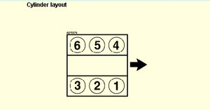

    А как маркируются цилиндры? где первый? а где четвертый?

    Цилиндры -
      29,8 КБ
      213
