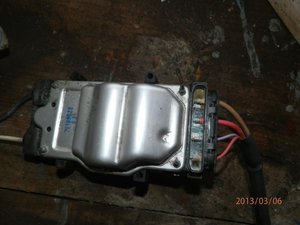

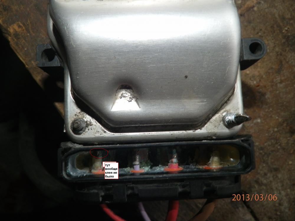

    Вобщем седня попробовал-ничего я не починил, как включалась вертушка вместе с зажиганием так и включается.Вот эта фигня,которая намахнулась-зелень где была ,думаю увидите на фото.Все было залито клеем, но по какой-то причине вода туда все равно попала и сделала свое дело.даже догадываюсь ,как.

    Не живет, я же б.у поставил.А старый живет-не починил я его,надо электронщикам нести.Вода попадает потому что клея этого маловато было налито и 2 тоненьких проводка(на фото)практически были наружу.Вот так.
