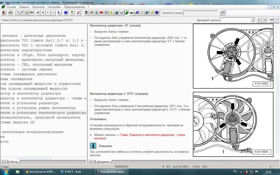

    Так пишет же:"вентилятор с блоком управления" Соответственно блок управления на пропеллере. Указан номер детальки. По номеру смотрим на Ebay, выдает то что видим, то есть то, что тебе не нравится:D

    Ну да, пишет что вентилятор. Походу блок управления это другое. Будем искать. А вообще свяжись с продавцом.

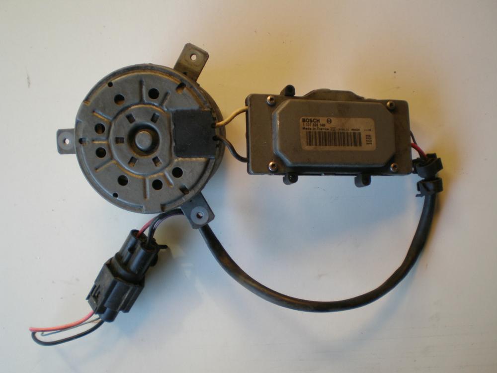

    Фото бы твоего вентилятора с блоком. Как он, этот блок выглядит. Или сам моторчик это и есть блок управления. Не удивлюсь, что так. У VAG гавеная кнопка, уже блок управления.

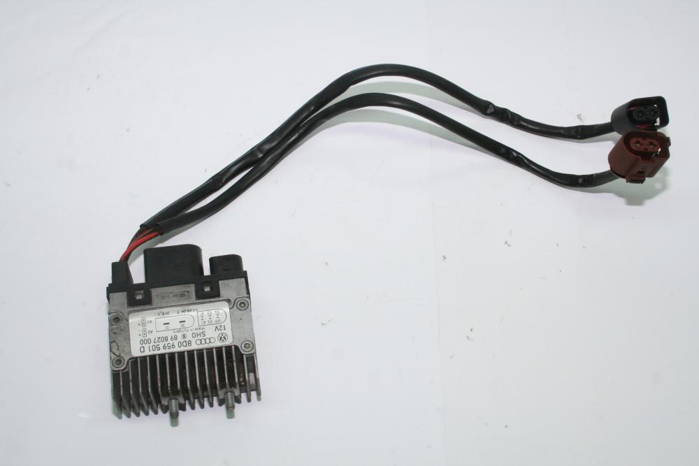

    Походу идут они на наших машинах в сборе с электромоторчиком.
    А вот где техбуквенное обозначение двигателя, там как я понял по ETKA и ELSA блоки управления идут отдельно. Дорестайл блок отдельно, рестайл, блок с мотором:cry: Соответственно и цена вопроса разная. Если колхозить, то я думаю можно воткнуть блоки от дорестайла. Но стоит ли и получится ли. Снимай вертушки с блоками, судя по фотографиям, по моему блоки разборные. Разобрать, проверить, пропаять где надо и аккуратно все собрать.
    На первом фото новый блок, на втором старого образца. Вот он продается отдельно.

    зАКАЗАЛ б.у с р.б -6 рублей. в понедельник свой старый снимем и посмотрим-мож реанимируем. если нет, подкинем б.у.

    хорошо,в понедельник поеду менять,все по результатам отпишу.Но парит блок основного радиатора,потому что на кондей вертушка работает исправно.если что- модули на обоих вертушках одинаковые по номеру.
