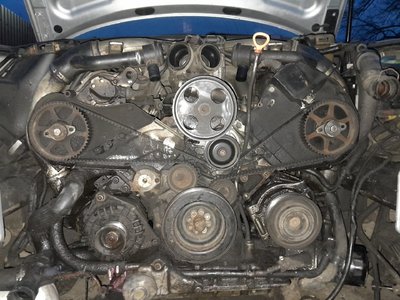

    Доброго времени суток, бывалые. Подскажите пожалуйста, как быть? Взялся поменять ремень. Штопор в коленвал вкрутил, а распредвалы к планке не подходят. Смещение где-то 2 зуба. Что делать в данной ситуации? Может быть у кого-то была подобная проблема. Метка на шкиве кв тоже дальше, чем положено

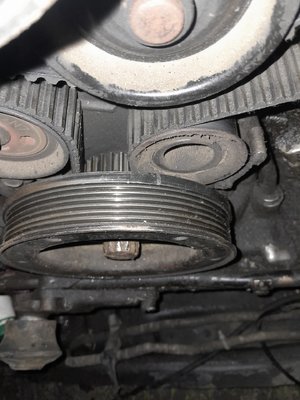

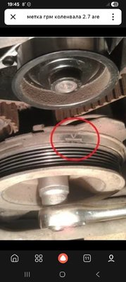

    Сделал фото,судя по фото из интернета коленвал стоит правильно, а вот распредвалы смещены.

    на фото шкива большого криминала не видно. шкив имеет угловой люфт и если его прикрутили в крайнем положении будет такое / незначительное /смещение метки . в шестерню конечно заглянуть не помешает, при замятии шпонки потребуется замена

    Согласен из за большого отверстия на нем под установочную выпуклость на шестерне , но ..небольшую ))
  19. Aleks 177
    Aleks 177 Живу я здесь
    4 мар 2021
    2.159
    90 т5
    не совсем, болты крепящие шкив к шестерне м8, ф8 мм , отв ф8 в+ и этот зазор на радиусе шкива насколько помню даёт порядка 4-5мм смещения риски в крайних положениях шкива
  20. Turbo Union
    Turbo Union Новичок
    27 апр 2025
    84
    Согласен )), но лично меня всегда бесил факт именно описанного выше соотношения ,ибо непонятно было его назначение , поставить шкив по другому не получалось итак -болты несимметричны )
