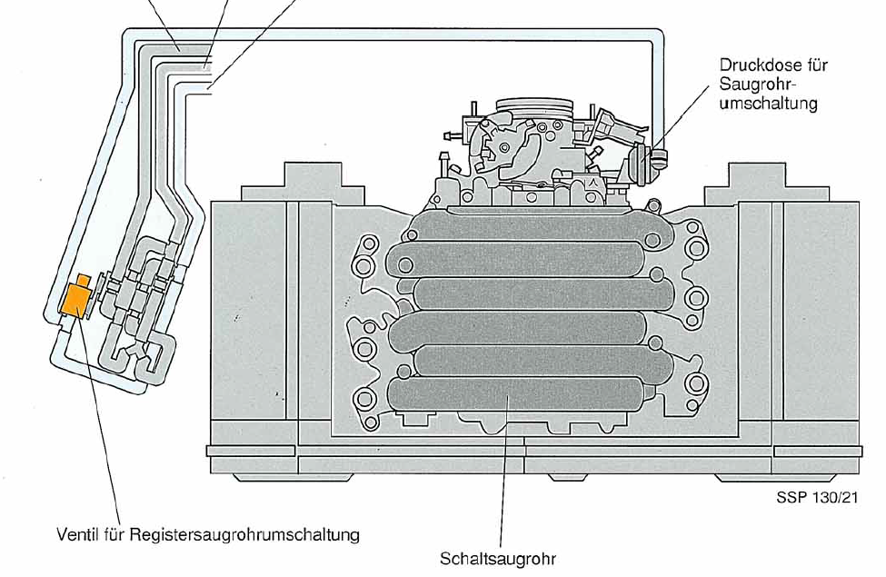

    ну что просто снимаю впускной коллектор и ставлю с 2.6?

    Просто ставь на блок 2.8 впуск от 2.6 ! Все. ты получишь приход за счет ОБЪЕМА. А те плюсы с экономичностью и ранними низами и всякими открытиями от разряжения внутренних перегородок во впуске - это не столь круто для тебя сейчас. Сразу говорю перейти на полноценный впуск от 2.8 будет проще - проложить косу от 2.8 + мозг от 2.8 (коса 1-2 рубля б.у. мозг от 2 до 4 р) . Так как чтобы из 2.8 впуска сделать полноценный мост на 2.6 мозг нужно резать и пилить , точить и нарезать резьбы ! И получишь чуть тяговитые низы - из за заслонок , но так же останешься висеть на ДАДе.
    И на кой ляд тебе нужны эти 5 коней в плюсе - не ясно. Ну сказал бы у тебя 6 литров и теряешь 60 коней. ну ладно еще, но в твоем случае - излишне.

    управляет мозг, мозг 2.6 этого не может, отсюда и вопрос..

    Система связана от внутреннего разряжения. Путем перекрытия вакуумной помпой механически - заслонок во впуске.

    Я думаю ты понял, что для их работы нужен не только вакуум, но и то, что переключает клапан для создания этого вакуума :wink:

    необязательно мозг от 2.8 для переключения клапана.! Если ты про это !
    Вопрос в том что селите сметяни в таком смешном моменте , в тоже время никто не дает ответа.
    Эти заслонки - ерунда! открыл их механически и пусть в открытом состоянии стоят на 2.6 мозге ! Чуть чуть на низах будет потупее , зато верха будут !

    а чем ты предлагаешь тогда управлять этим электроклапаном? предлагаешь человеку спаять свой контроллер для этого? ))

    Прочитал, раз уж предлагаешь их зафиксировать в открытом положении, лучше тогда выкинуть их.
    Т.е. выше ты писал - получишь тяговитые низы, ща ты пишешь - будет на низах чуть потупее.. Ну отличные советы, чо )
