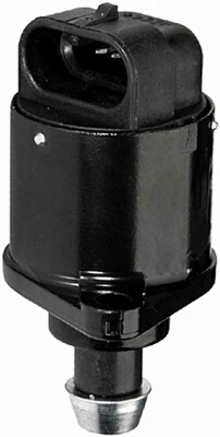

    Найди 10 отличий:
    РХХ от ААН
    РХХ от АВС
    О! Уже показали )))

    обьясни ещё раз.на 2.8 РХХ другой?
    РХХ от 2.6 ставить, если ставить впускной коллектор от 2.8?
    почему нельзя оставить РХХ от 2.8 на впуске 2.8?

    Ещё, то что в красном круге (ДТВВ) мастырить придётся:
