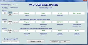

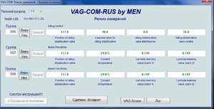

    до запуска
      139,4 КБ
      14
      136,2 КБ
      15

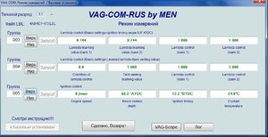

    до запуска
      134,1 КБ
      12
      134,1 КБ
      13

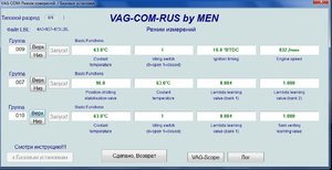

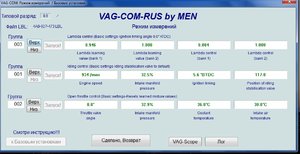

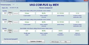

    теперь после, двигатель запущен

    при полном открытии заслонки на заглушенном показывает 86 единиц(не помню в чем там меряется)

    А по скринам видно косяки какие нибудь? Я в них еще не особо разбираюсь.
  11. AlexMaybe
    AlexMaybe Участник форума
    3 июн 2018
    275
    Ставропольский край
    Audi A6 C4 2.6 ABC 94г.
    Хз, по скринам все норм и обороты нормальные в соответствие с температурой двигла. Какие прогревочные то? на стандартной кодировке будет 1400 примерно с прогревом катов буквально пол минуты, на других кодировках у меня всегда 1100 и при 20+ за пару секунд скидывает на 800 - 900. Все тут норм по скринам
