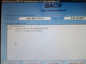

    Я тут с новостями : замены обоих термодатчиков ничего не дала.
    Сейчас комп.диагностика говорит про отсутствие сигнала с датчика оборотов двигателя (G28)

    нутк, как я себе представляю, надо опять васю-диагноста, сбрасывать ошибку, пробовать заводить и смотреть, не вылезло ли чего еще. по идее, раз не заводится, должна быть ошибка. люди пишут, что aah (речь ведь о нем?) для запуска нужен сигнал с датчика холла и этот G4.

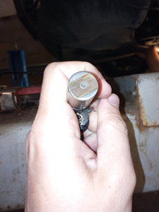

    Кстати старый вот так выглядел. Проточка от коленвала глубокая

    не уверен что это проточка.

    Вы имеете ввиду, что проточка может не влиять на работу датчика? Это я понимаю.
    В С4 провода рваные были.
    Но мы же уже новый поставили.
    И он рабочий.

    по сути же, как я понял, вася ругается на отсутствие сигнала с датчика G28. вы подключили до того не работавший G4, и машина перестала заводиться. экспериментаторская натура просто таки требует вновь отключить G4.
    новый холл - выставлен по мануалу? проверен?
    по хорошему там бы трехканальный осциллограф, сразу на все три датчика у разъёма ЭБУ повесить, покрутить стартером и сравнить с референсными осциллограммами (наверняка тоже где-то есть в сети) - тогда было бы понятно, что именно видит (или не видит) блок.

    -никаких проточек с завода, это точно венец пропилил, с завода там ровное дно алюминиевого стаканчика;
