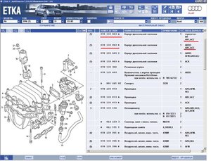

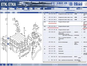

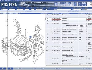

    Вот в чём сомнения:

  10. gogylin
    gogylin Участник форума
    7 ноя 2010
    454
    A6/C4 ABC_CRD 96
    Где-то на форуме проскакивало сообщение, где чел менял ДЗ...на разборе подсунули от АКПП и вроди как поставил...вот и гоняю, чё за х....
  11. nord1339
    nord1339 Старожил
    27 янв 2009
    5.417
    сорокопятка ААН.Q
    ДЗ тока по концевику и отличаются
