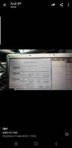

    Подскажите вася-диагность 19.1 не видит большинство параметров на а6с4 2.6abc, может нужно какие настройки порта или настройки проги изменить?

    У меня два вопроса:
    1. "вася-диагность 19.1" активирован?
    2. Скрин был сделан на запущенном двигателе?
  12. Игорь50
    Игорь50 Новичок
    28 авг 2019
    26
    Беларусь
    1. Активирован
    2. При вкл. Зажигании, но и при заведенном моторе тоже самое

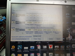

  13. knyazevpit
    knyazevpit Старожил
    13 июн 2012
    5.147
    Коми респ.
    А6C4 2,6Q АКПП 97г.
    #53 knyazevpit, 19 май 2020
    Попробуйте запустить двигатель, а потом подключить диагностику.
    И сделайте скрин настроек. (нажимаем клавишу "Print Scr" -> запускаем программу Pait-> нажимаем сочетание клавиш "Ctrl+V" сохраняем картинку как...указываем папку
  14. Игорь50
    Игорь50 Новичок
    28 авг 2019
    26
    Беларусь
    Сразу так и подключал, заводил, а потом шнурок подсоединял, а как "залогиниться" подскажите
  15. Игорь50
    Игорь50 Новичок
    28 авг 2019
    26
    Беларусь
    Настройки проги?
  16. Игорь50
    Игорь50 Новичок
    28 авг 2019
    26
    Беларусь
    Так было при подключении по вашему совету

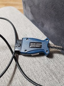

  17. Razer69
    Razer69 Живу я здесь
    3 апр 2018
    2.752
    Тверская обл.
    ауди 100 2,3 1991 инвент 2.0 : 100 2,8 мт.
    какой кабель?

  19. knyazevpit
    knyazevpit Старожил
    13 июн 2012
    5.147
    Коми респ.
    А6C4 2,6Q АКПП 97г.
    Попробуй поставить галки "ускорить К", "пропустить CAN"
  20. Игорь50
    Игорь50 Новичок
    28 авг 2019
    26
    Беларусь
    Ок, спасибо, буду пробовать
