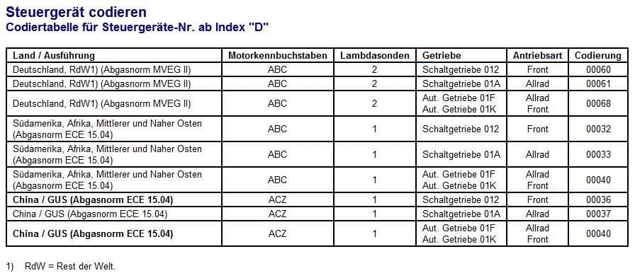

    https://i-a.d-cd.net/AoAAAgAtvOA-1920.jpg я вот только не помню какая лямбда за основную останется.. попробуй поменять.. но что то мне кажется что у тебя какая то практически сдохла.. когда будет большое разное значение между бошками как раз себя будет вести так не понятно и значение то работает то нет..

    Из-за плохой компрессии мозги игнорируют сигналы лямбда зондов?
