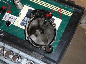

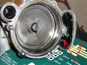

    Насколько я помню, там под номером 1 клапан должен лежать пружинкой вниз, а на нем стоит клапан под номером 2. Тот, что под номером 1 и можно перепутать, причем легко!

    Уточнение: на этом рисунке под номером 1 посадочное место клапана, а на него ставится клапан под номером 2 на предыдущем рисунке!

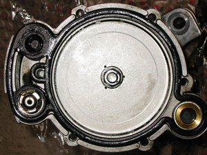

    только что снова из гаража :) дождь льёт, а я тормоза ремонтирую... :) снова снял насос. офигел. внутри было куча масла. приблизительно 2куб.см.. дофига. в прошлый раз его столько небыло. поставил старые прокладки (они, кстати, хоть и старые, но были не дубовые). тормоза вернулись. стало не хуже, чем до первого ремонта. так приятно ездить с рабочими тормозами:shuffle:, но вот лучше или нет они стали - проверить не смог. нужно заехать на мост и спуск с него покажет результат.
    прикладываю фото, как поставлены клапана. не видно там только одного, который находится под черным пластиковым клапаном. но он поставлен верно.
    вот только одна досада возникла. на зеркале цилиндра обнаружил задиры (такие продольные канавки). может на втором фото кто и разглядит их. две из них на фото в районе 5 часов. на что они могут повлиять? и вообще, откуда они там могли взяться? может разлетевшийся клапан такого начудил?

    Тот клапан, что не видно должен стоять пружинкой вниз. У меня, когда разобрал насос, была в середине металлическая стружка, я испугался, честно говоря, даже масляный фильтр (масло поменял буквально 2 недели назад) старый разрезал проверить на предмет металлической пыли, но нет, чисто... Один клапан тоже был с отломанной частью, в которой пружинка стоит, а кусков так и не нашел, вот и думаю, может это остатки клапана были в цилиндре насоса? Может и у тебя тоже самое... Да, на фото клапана правильно стоят.

    ну да. там по-другому его и не поставишь. сначала кидаешь в колодец прокладку, доустанавливаешь её пальцем, а потом сверху устанавливаешь клапан (посадочное место под прокладку тяжело не узнать). ну а сверху уже этот пластиковый клапан. если его поставить наоборот, эти два клапана продуваться ни в одну из сторон не будут, т.е. начинают блокировать друг-друга. поэтому рогами он должен упираться вниз (рогами в клапан) ;)
    осколков старого клапана мною обнаружено так и небыло.
    ПС дабы не вводить во всякого рода заблуждения, специально не пишу как можно неправильно поставить.:umnik:
    ПС2 два раза снимал насос и эти оба раза поршень-толкатель оказывался на 2-3мм (минимальный выступ) выступающим из блока. это случайность или так и должно быть?:shock: ведь рабочий ход его составляет миллиметров 20 (лично установлено экспериментальным способом :) ).

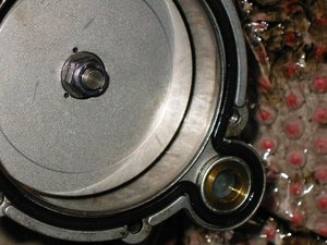

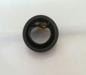

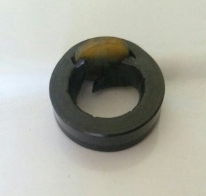

    разобрал свой вакуумный насос. разобрал полностью. как и ожидалось, был поломан самый гадкий клапан. одновременно столкнулся с тем, что и сальник штока накрылся медным тазом. разбитая тарелка клапана осталась торчать в нём. обсмотрел инет - никто никогда их не менял. их даже при ревизии насоса не выковыривают.
    обращаюсь ко всем, помогите найти замену этому сальнику!
  20. eygen
    eygen Старожил
    29 мар 2006
    7.562
    A6 2.5 TDI 96г.
    Выковыривают :) У меня та же ситуация была, со старого насоса по взаимствовал. Где взял старый уже и не помню :) А так беда, тоже искал нигде ничего похожего не нашлось. Может кто лучше конечно ищет...
