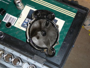

    Кто-то знает, эту прокладку где-то можно купить? А то моя совсем дубовая...

  13. kourza
    kourza Участник форума
    6 ноя 2010
    434
    Украина
    А6 2,5TDI AEL Q
    Алик привет! К сожалению эта прокладка отдельно не продается, у нее даже номера нету. Промой, прочисть эту и ставь ее. На крайняк самые подозрительные места тоненьким слоем герметика пройтись. Я ставил как есть, ничего не травит.
  14. alik_r
    alik_r Завсегдатай
    7 сен 2008
    887
    AUDi A6 2,5 TDI qu
    Привет Володя! Дело в том, что моя уже совсем никакая, уже масло начало с вакуумника капать... наверное придется что-то химичить, типа вырезать новую...
  15. kourza
    6 ноя 2010
    434
    Украина
    А6 2,5TDI AEL Q
    Попробуй может купить на разборке б/у насос. Я разбирал два и в обоих эта прокладка была в терпимом состоянии.
  16. alik_r
    alik_r Завсегдатай
    7 сен 2008
    887
    AUDi A6 2,5 TDI qu
    А у меня сразу, еще 5 лет назад, когда в первый раз разбирал насос, то прокладка уже была с проблемой, кто-то разбирал его раньше и плохо выставил прокладку и она была передавлена... пока попробую похимичить, а там видно будет.
