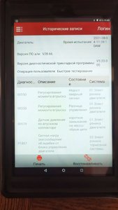

    После замены ремешка двигатель начал плохо работать,дыметь,торохтеть.Нет тяги.Вылезли такие ошибки.Есть у кого какие предположения?

    Ошметки ремня попали под ремень грм и он перескочил на зуб или два у самого так было.

    Последствия серьезные могут быть.Побить клапан, поршень.Машина проехала где-то 40км.После замены ремня.

    Еслиб это произошло то выб не поехали.
    Думаю все будет ок.
