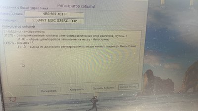

    Ребята помогите решить задачку. А6с5 98 года выпуска 2.5 тди двигатель афб принажать на педаль газа такое ощущение будто якорь бросает. Максимальная скорость 130 км/ч . Подключил комп выпали вот такие ошибки. Практически удалил все кроме подушек двигателя, но там они даже не подключены. И ошибка 00576

    устраняйте ошибку по подушкам.

    Для каждого "не едет" сугубо индивидуально.
    Здесь нет экстрасенсов.
    Если не едет, то надо записать лог разгона и смотреть по нему причины.
    В дизельной ветке есть все ответы.

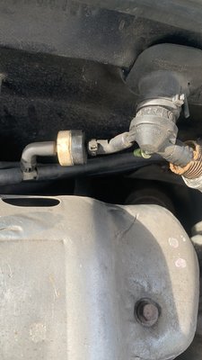

    Парни спасибо всем кто откликнулся. Причину нашел и устранил. В вокумной магистрали был подсос воздуха

    Вот фото
