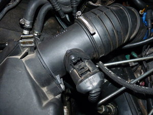

  16. Вова.Fv
    Вова.Fv Живу я здесь
    10 апр 2011
    2.025
    A6/C5Q 2.5TDI 99г
    #16 Вова.Fv, 28 ноя 2011
    ДМРВ - датчик массового расхода воздуха. Стоит сразу после воздушного фильтра. Круглый такой, к нему провода идут.
      148,4 КБ
      1.775
