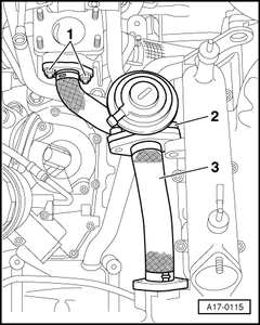

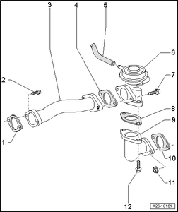

  17. etaon
    etaon Новичок
    7 фев 2014
    80
    А4/B6 25TDi AT 04
    привет всем. 2,5 TDI BAU. Меняем немни, ролики, помпу. Проверяем распыл орсунок.
    На впускном коллекторе и патрубках нагар черный. Решил заглушить. Нашел нержавейку 1мм. Хочу её поставить после клапана егр там где от него трубка идет в сеточке какой-то. После ЕГР ставить правильно? Картерные газы как понимаю тоже этим местом отводятся?
    Ставить заглушку надо перед ЕГР?

    Allroad 2.5TDI(BAU
    На BAU глушить ЕГР просто заглушкой нельзя. Надо ещё программно. Иначе ошибка и аварийный режим.
