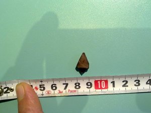

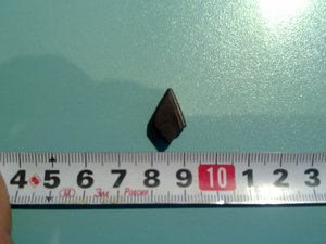

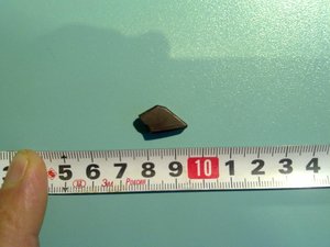

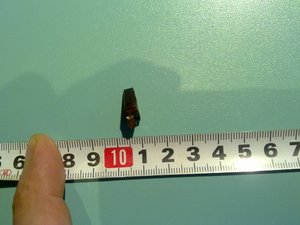

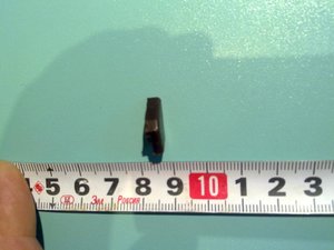

    Снял нижнюю крышку поддона, все чисто, белый метал, в нижних точках по углам лёгкий черно-коричневый налёт стирается пальцем,легкий налет песчинок плотностью 1 шт. на 1,5-2 см квадратных.
    В масляном насосе всё чисто,лака нет, каналы как на новой детали.
    Сетка как новая ни каких отложений,на сквозь просвечивается,стоит ли её развальцовывать?
    Между сеткой и бортиком обнаружил 2 кусочка коричневой пластмассы,из которой сделаны успокоители,или башмаки,не знаю как правильно называются-наверно это и есть причина стука.
    Помогите эти фрагменты идентифицировать, откуда они отломались,фото выложу через час.

    Выкладываю фото, по форме напоминает треугольник, еще был маленький кусочек треугольной формы от него, но потерялся. У кого какие предположения? от чего это может быть?

    Это кусок от башмака натяжителя цепи 100% Даже знаю какая часть именно на фото )))) Ставь лучше машину и не трогай! Советую менять сразу их все... в каждой голове их по две. Самому все это делать даже не советую! Судя по тому, что ты спрашиваешь как герметиком пользоваться. Нужно будет разбирать всю морду, сливать антифриз, снимать телевизор, скидывать все ремни, ролики, снимать крышки левой и правой головы, снимать натяжители и валы. Почему самому это не делать: без опыта и знаний обратно все не собираешь так как надо! Гарантирую ;) Да и снимая валы с натяжителями можно что ни будь отломать. Теперь про сами эти башмачки отдельно они у нас в Росии не продаются ... только в месте с натяжителем в сборе... один натяжитель по экзисту примерно стоит 18 штук и того 36 Не айс да? Их можно заказать с ebay я сам с этим ебэем не дружу, мне помог форумчанин вышли мне 4 башмачка в 3000 рублей.
    http://cgi.ebay.com/ebaymotors/00-0...ccessories&fits=Make:Audi&hash=item3f08f46f2d
    вот то от чего у тебя кусок откололся!
    а стоят они вот так на натяжителях
    http://cgi.ebay.com/ebaymotors/VW-P...r_Truck_Parts_Accessories&hash=item33620930fc

    Всем привет. Да Sanka i все верно подметил, похоже это башмак от натяжителей цепей р\валов(((.

    Ну вопервых как я тебе свой то башмак сфоткаю если у меня двигатель собран? ))) Каким образом он мог проскачить в поддон вообще понять не могу!? По мне так это просто не реально!!! Если только у тебя в голове дырка и одного поршня не хватает и через цлиндр он и проскачил ))) Но это бред так то ))) Кароче тут я сам ни че не понимаю как так.
    Ну раз такой кусок отвалился то вполне возможно весь башмак вообще слетел и где ни будь там болтается (ОПАСНО!!! НЕ ЗАВОДИ!!!) И цепь бегает по металической пластинке на которой и держется башмак.

    Так! ну какой код? читаем внимательно ;) писал ранее "Теперь про сами эти башмачки отдельно они у нас в Росии не продаются ... только в месте с натяжителем в сборе... один натяжитель по экзисту примерно стоит 18 штук и того 36 Не айс да? Их можно заказать с ebay я сам с этим ебэем не дружу, мне помог форумчанин вышли мне 4 башмачка в 3000 рублей.
    http://cgi.ebay.com/ebaymotors/00-01...item3f08f46f2d
    вот то от чего у тебя кусок откололся! это и есть сам каблук или башмак кто как их называет.
    http://cgi.ebay.com/ebaymotors/VW-Pa...item33620930fc"
