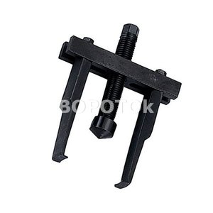

    Можно купить съемник для шкива универсальный с двумя лапками 100 рэ и использовать как приспособу.

    в любых запчастях
    сути не меняет нужно провернуть на 20 градусов колбу пластиковую, так с помощью лап можно провернуть колбу ухватившись за ушки, тока поработать над центральным болтом съемника чтобы не проворачивался- например сваркой или двумя гайками или поджать, ударив молотком

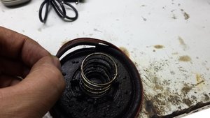

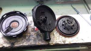

    Прочёл в этой теме что у одного соклубника грибок сосал воздух, вот и я прислушался, что мой новый грибок активно так звук всасывания издаёт. Вот думаю пойти на старый махнуть (рабочий) посмотреть чё изменится..

    Вообщем,сходил махнул на старый грибок, предварительно его почистив...посмотрим что будет дальше.
    Когда снял новый, который поставлен в июне, я если честно офигел. Весь в масле, все трубки в масле. Почему, откуда? не понимаю.
