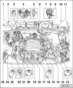

    Вот наглядная картинка назначений всех разъемов под капотом
    1. 4-х пиновый коннектор ( лямбды 1 G39)
    2. 3-х пиновый коннектор ( датчика детонации 1 G61)
    3. ДТОЖ (G62)
    4. блок ДЗ ( J338)
    5. датчик температуры воздуха на впуске (G42)
    6. клапан переключения коллектора (N156)
    7. 4-х пиновый коннектор ( лямбды 2 G108)
    8. 3-х пиновый коннектор ( датчика детонации 2 G66)
    9. 3-х пиновый коннектор ДПКВ (G28)
    10. ЭБУ (J220)
    11. регулятор давления топлива (РДТ)
    12. датчик Холла (G40)
    13. лямбда-зонд 2 (G108)
    14. ДПКВ (G28)
    15. датчик детонации 2 (G66)
    16. клапан фазовращателя 2 (N108)
    17. катушка зажигания ( с выходным каскадом N122)
    18. датчик детонации 1 (G61)
    19. инжекторы (форсунки..N30 - N33...N83, N84)
    20. датчик Холла 2 (G163)
    21. лямбда-зонд (G39)
    22. заземление (правая опора двигателя)
    23. клапан фазовращателя 1 (N205)
    24. ДМРВ (G70)
    25. клапан абсорбера N80
    В общем опишу что нарыл именно по ауди и vw, при ПОХОЖИХ проблемах меняли: ДПРВ, БН (прыгает давление в рампе), Катушки, провода - это 100% факты. Думаю не отклоняться и проверить досконально все это. Да кстати, а ты мерил давление в рампе манометром (оно скакало не обратил внимания?)
