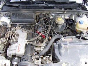

    Вот такой шланг ищи под трамблером. Он с одной стороны с большим диметром (где в двигатель вставляется), с другой поменьше.

    Ага... а причина может быть банальна - конденсат в трубках вентиляции замерз. Сначала - проверка вентиляции.

    При нормальной компрессии давления в картере на AAR и ему подобных быть не должно! Там разряжение, которое создается за счет отсоса картерных газов в впускной коллектор. (Патрубок на черепахе, куда приходит стальная трубка вентиляции картера).
    Если в системе нет пососов воздуха и вентиляция картера не забита, то при вытаскивании щупа начинают плавать обороты ХХ - неучтенный воздух.
    Фонтаны масла из трубки для щупа - очень странная вещь, поскольку нижний срез трубки до масла не доходит.
    При забитой трубке вент картера давление картерных газов будет выбрасывать масло скорее всего в тех местах, где есть его контакт с уплотнительными прокладками. У меня, например, вышибало из-под прокладки клапанной крышки.
