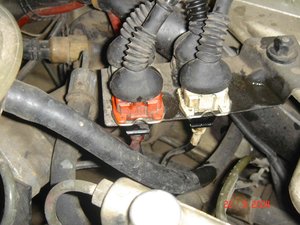

  14. rww
    rww Guest
    у меня эти
    а у тебя незнаю
