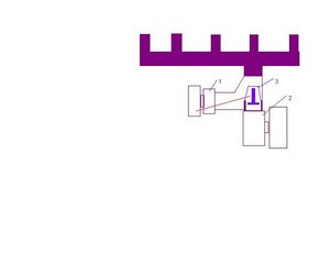

    внесу свои 5 копеек на суд общественности:
    Значит имеем :
    1- маленькая турбина
    2-большая турбина
    3-клапан, управляемый маленькой турбиной - например вастгейтный штатный...
    Вот основная идея такова - на низких оборотах вастгейт закрыт - работает маленькая турбина. С ростом оборотов, следовательно растет объем ОГ. турбинка выходит на пик производительности и чего-то там накачивает (ХЗ сколько), гейт, рассчитанный на это разрежение в верхней частиоткрывается, ОГ идут по прямому пути в большую турбину, она подхватывает (плавно наверное - ведь пружина гейта сжимается плавно, а не открывается скачком) и прёт до упора на всю мощу. Мысли? :uhoh:

    Блин, накосячил с рисунком -не туда показал подачу ОГ на махонькую турбинку...

    оооо мля уже чертежи пошли...

    А надо это зачем какие плюсы и какие минусы?

    при грамотном воплощении и управлении такой системой - отсутствие лага и стабильная тяга во всём диапазоне оборотов.
    минусы - очень сложное устройство, требования к мозгам, две турбины... итд итп..
    а всё гениальное - просто.

    замечу что твинтурбовые супры передводят на одну турбину. Мазды RX турбовые -систему наддува переделывают так чтоб дули турбины парралельно, а не секвентально... итд.. стоит задуматься..?
