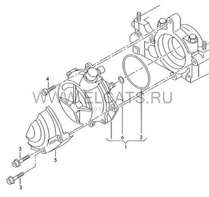

    А номерок колечка не подкинешь?

    Уплотнительное по корпусу 06D 145 117, а патрубка (там видимо клапан стоит) -так и не нашел.

    нее. у меня валит из-под крышки (позиция 5 в элкатсе).
    моторист говорит аккуратно герметик нанесем-и на сутки сохнуть, чтоб как резинка стал....

    позиция 5

    прет масло у меня и с под 5-ой позиции. Воообще ее не так критично снять, как весь вакуумник.

    так вроде вакуумник с ней и снимается или нет? три болта к крышке гидронатяжителя ?

    так прокладки то нет м/у ней и насосом (на картинке).
    мож там просто притерто металл к металлу.
    снять то проблем нет. времени пока в обрез

    вопрос в номере колечка или прокладки между 5 крышкой и корпусом самого вакуумника. на картинке и в живую это не одно целое и сочится оттуда маслице...
    номер того, что между ними нужен....
    а этого чего то в каталоге нет
