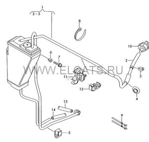

    Я вообще к чему -
    вентиляция картера вентиляцией, то что она будет поменяна под recall и решит какие-то существующие / грядущие проблемы это хорошо, но...
    практически на всех старых к баку тянутся две линии: та которая к N80, и подача "вакуума" к помпочке которая герметичность проверяет. Причем подача "вакуума" воткнута напрямую в коллектор.
    Эти трубки были довольно тупо проложены поверх ребер и часто их перебивало в раене передней части порогов. Если перебивало ту что к помпочке, получалась large leak и неучтенная дыра в коллектор с выходом за пределы адаптации по хх...
    Плюс, помнится там есче пара nonreturn клапанов под впускным коллектором намучена имеющих отношение к делу, почему и схему глянуть хочется.
    Вот как-то так.

    Я уточнил какой клапан имеется ввиду, но ответа не было. По месту на "грибок" похоже, но тот круглый, так что скорее всего N80, хотя у N80 прокладки нет и цена другая.

    "Эти трубки были довольно тупо проложены поверх ребер и часто их перебивало в раене передней части порогов. Если перебивало ту что к помпочке, получалась large leak и неучтенная дыра в коллектор с выходом за пределы адаптации по хх..."
    Есть такое , но на старых машинах ,на новых немного другая схема прокладки как и расположение самого клапана N80.:nod:
