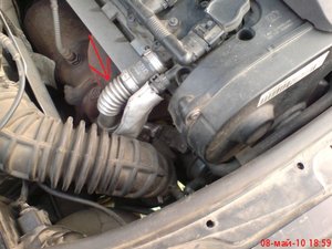

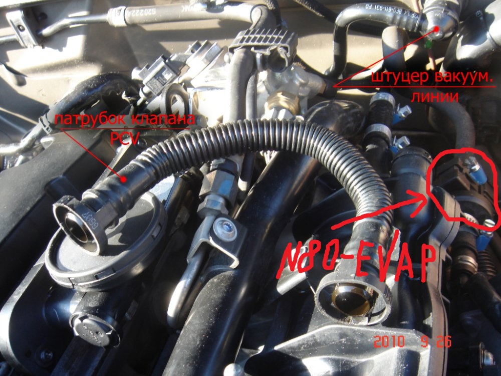

    ребято можете сфотать где он находится и как выглядит этот всеми любимый n80 !!!!:shock:
  8. denis_audi
    denis_audi Живу я здесь
    1 сен 2011
    1.198
    Ямало-Ненецкий АО
    BMW/Х5 4.8 2007г
    где он находится???? и какой номер номер детали ??? ребята только конкретно!!! без пинков:hi: темы шерстил так и не догнал что где когда:confused:

    Вот отметил я его на картинке. Спасибо камраду TSV за фото, надеюсь не нарушил авторских прав, добавив туда пару красных жирных букофф и линий )
    Судя по нештатным хомутам, к моменту создания этого снимка, искомый клапан был на его машине успешно поменян )

    огромное спасибо !!!! а номерочек если можно плиз ))))))))))))

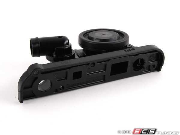

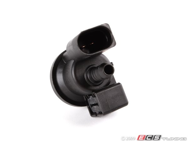

    Может кому будет интересно, начал искать клапан PCV и запутался в этих ревизиях, начал искать разные темы в том числе и буржуйские, вот что нашёл с номерами и картинками =))
    Вот клапан EVAP его номер 06E906517A или он же BOSCH 0280142431
    [​IMG][​IMG]

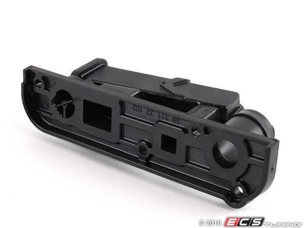

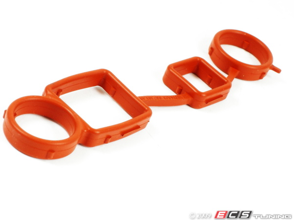

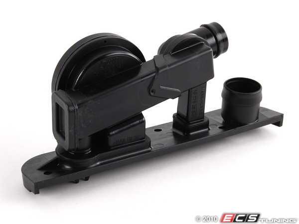

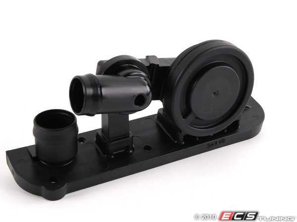

    Вот клапан PCV его номер и последняя ревизия 06F129101P и прокладка 06F103483E
    Так же за место этого клапана можно поставить масло уловитель, но он стоит 300-400 баксов, вот понять бы что из себя представляет сам резервуар, где и происходит отделение масла от воздуха, можно и самому смастерить =)
    [​IMG][​IMG]
    [​IMG][​IMG]
    [​IMG][​IMG]

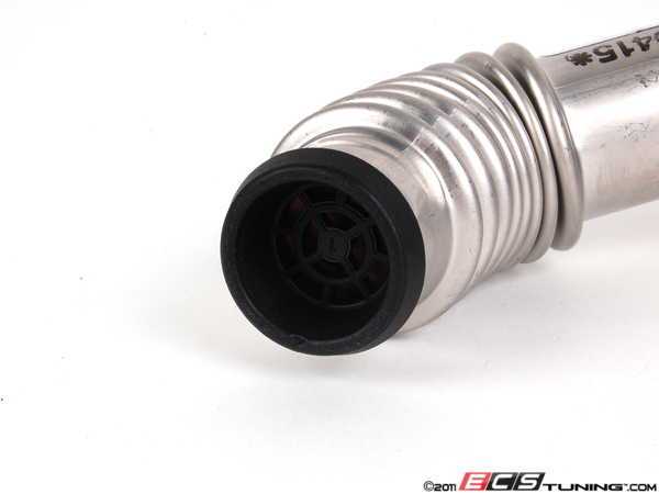

    Так же меняют вот эту трубку на турбине она теперь с клапаном 06D103215A, смысл её на сколько я понял чтобы воздух не смог устремиться обратно в клапанную крышку.
    [​IMG][​IMG]
    Картинки взял с заграничного сайта, уж здорово у них каждая деталь сфоткана и представлена, так что ногами не бейте =))
