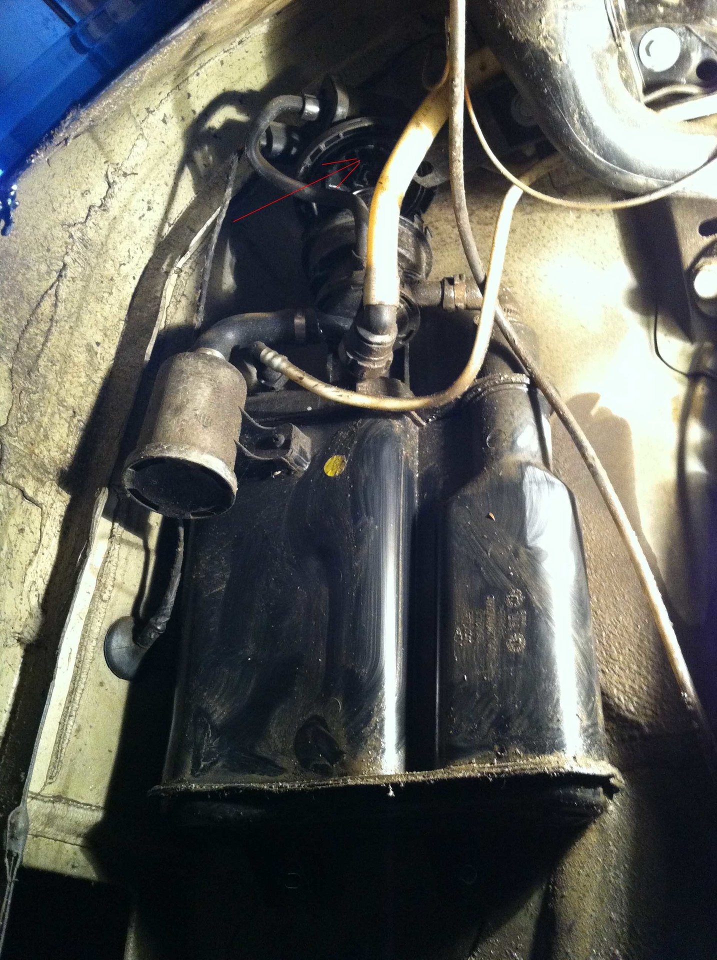

    Ошибку Р0445 исчезла после того, как разобрал и все почистил в клапане находящемся над адсорбером. Фото выложу. Красной стрелкой указан этот самый клапан, для чего он нужен, не знаю. Оказалось что его не правильно собрали, а до этого он был вообще открытым.

    так это, вроде, диагностический насос V144, он нагнетает давление в системму и по скорости падения давления определяется утечка и величина

    он разборный?
    а ты систему на герметичность не пробовал проверять, чтобы понять, какой узел травит?
    Слушай, будь другом, если туда, к абсорберу, полезеш ещё - наделай побольше фоток, в т.ч. куда и откуда трубки идут...
    хотелось бы понять тонкости работы этой системы, чтобы избавиться от неё... обратить внимание надо - есть ли в абсорбере, где-то внизу смотреть, отверстие для сообщения с атмосферой? или сообщение идёт только через фильтр диагностического насоса? вроде, слышал, что можно изолировать как-то диагностический насос... по идее, пережав какие-то трубки, т.е. V144 идёт паралельно системе и служит только для диагностики, т.е. если перекрыть сообщение его с баком и абсорбером, то если дело не в нём самом, то может и прокатит?

    заднее правое крыло, подкрылок, над угольным абсорбером... картинка чуть выше - он стрелкой указан

    Не знаю что за клапан V144, я разбирал то место что указал стрелкой.

    эта байда сверху и есть диагностический насос V144, это этот гад определяет, что есть утечка, накачивая в систему избыточное давление 30мбар и отслеживая за его падением

    В арке заднего правого колеса .
