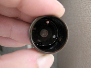

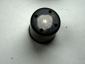

    Всем привет! А вот мой толкатель (вчера поменял для профилактики)....пробег 60т, что лили в Америке не знаю, я проехал 10т, две замены масла, лью Мобил 5-50...износ по-моему совсем маленький (шток и распредвал вообще в идеале)...Думаю, что толкатель_ это как расходник, который надо периодически менять(как фильтр какой-нибудь).
    Други, подскажите, кто знает зачем в инструкции по замене толкателя пишут о замене пустотелого болта? Накой хрен его менять?

    У ВАГ рекомендации вообще-то все болты менять при ремонте. Кроме саморезов в пластике :) Соответственно русский народ частенько забивает на это. Я лично меняю болты которые закручиваются с большим моментом или повреждаются при откручивании.

    Походу пустотелый болт есть только в варианте с трубкой на обратку, а в варианте со шлангом (как у меня) его нет...
