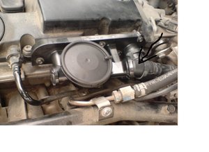

    вот нарисовал, можно шланг от впускного отсоединить и туда дуть, чтоб клапан не откручивать.

    спасибо) т.е. он НЕ должен продуваццо, прально? по идее, ни на холодную, ни на горячую

    да, и я сам лично дул в клапан нового образца ни на холодную ни на горячую не пропускает, но у него дата выпуска 2009 год. у меня 2 новых которые пропускают 3.2010.заказал сегодня еще один, посмотрим как он будет себя вести.

    Менял летом свой клапан ВКГ. Старый дулся во все стороны, при осмотре в патрубке, который на фото выше, стоит обратный клапанок, вроде шарик с пружиной. Если потрясти клапан в старом слышно как дрягаются потроха - видимо болезнь и состоит, в том что разваливается этот клапанок, при том что мембрана целая.

    нет там никакого шарика с пружинкой. отверстие а в него вставлен что-то типа грибка из пластмассы, видимо поверхности не совсем ровные вот и пропускает уже с новья.
