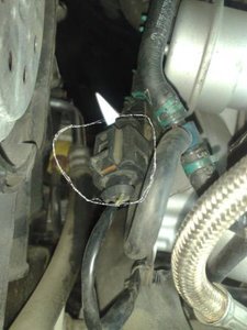

    Привет еще раз. Ребята кто скажет что это за клапан на фото ? Мне сказали что Чек горит из за него. На нем 3 шланга один оторван и замазан чем то. Кто то это зделал до меня.

    Скорее всего 75-й клапан,отвечает за производительность турбины.

    Хотелось бы узнать поточнее. Потому как не очень хочется покупать то что не нужно. Чесно говоря тоже думаю что это N75.
