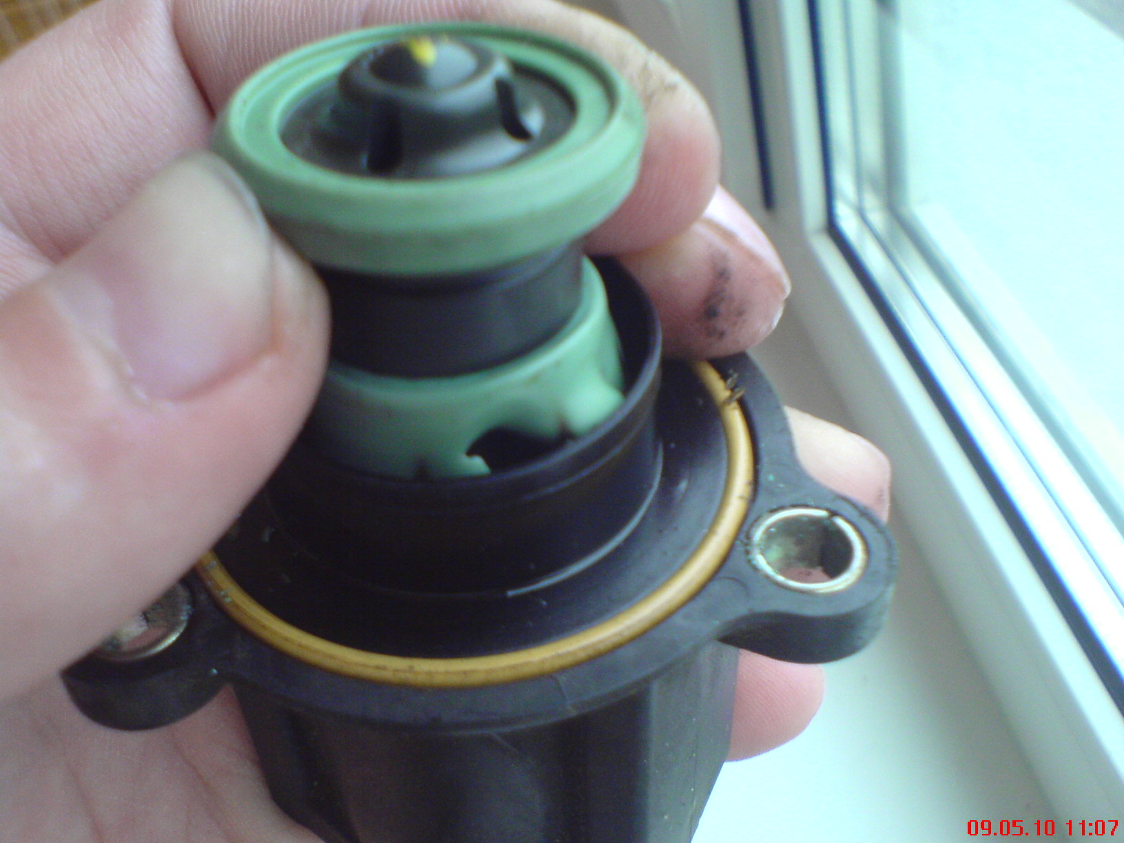

    заменил 249 клапан - была порвана мембрана, выдавало ошибку 00665 p0299 по низкому наддуву - менять очень просто - с ямы хорошо видно, выкр. з винта и клапан в руках... разницы в динамике и поведении машины пока возможности заметить не было, есть вопрос - в разъёме 249 было немного масла - это к чему? нужно ли сбрасывать ошибку для нормального восприятия эбу нового клапана?
    езда с дырявым клапаном чем черевата?

    у меня после чипа выскакивает ошибка 000665 P0299-002 это тоже не додув? или же передув?

    меняй клапан и все...
    смотри первый пост.
