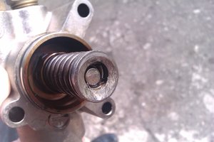

    ТНВД тоже под замену ибо как написано выше чудес не бывает и шток там убит по любому .

    Сфоткал шток ТНВД, может кто подскажет по износу? выглядит не ахти. насколько я понимаю лучше его заменить,чтобы он новый толкатель не стёр? подскажите!:shock:

    мде...сам уже вижу, сравнил с новым. тут просто всё в 0 стёрто. :(
