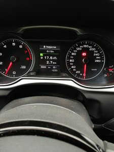

    Новой информации Вы мне не принесли :) ну пробки есть да, и на работу небольшие а обратно побольше. Светофоры да, тут достаточно близко к друг другу расположены) хотя если не выкатываться вечером на дороги полупустые то расход будет порядка 15 литров. Все же многовато мне кажется? В скриншоте изображен мой путь домой... 3 км и расход многовастый, по-моему, на улице не зима.

    За 3 км масло и до 60 не прогреется.
    Я не про ож.
    Но вообще многовато - да.

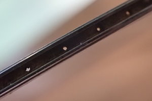

    Значит по причине "троения" заниматься поршневой не придется , остался расход масла.. И тут загадка . Угадай с какой машины снято это кольцо ?

    С ку5 какой пробег ?
  15. Карп
    Карп Старожил
    28 сен 2007
    10.122
    Пассат Б3
    95 000 км ,расход литр на 300 км ,gen3 ,2015 года
