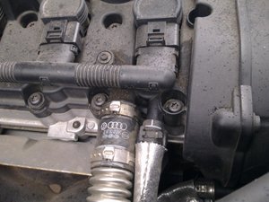

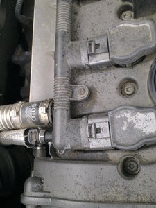

    Есть ощущение, что масло выдавливает еще из трубки (фото).

    Или через турбину, если смотреть на это фото....
    И песочек даже видно, если в хорошем качестве смотреть фото...
    Проблема жора масла - в форсунках и поршневой, не ищите причину там, где ее нет.

  10. Gennadii
    Gennadii Завсегдатай
    3 фев 2010
    972
    A6-С8
    А что это вообще за трубка?

    у меня примерно такой же маслодав.. немного растеклось уже.. в Юге смотрели ничего не нашли зимой, якобы не нашли, показал другим, говорят прокладка, странно)
    в мае доберусь до машинки сделаю, проверю.. на жор не влияет, около 5 тысяч пол или литр.

    Менйяте клапаны вентиляции картерных газов, не будет жрать.
    Ну и вязкость на 2.0 тфси желательно 0в,5в-40.
    30ка жидковатое.

    Этот патрубок - расходник. Забивается клапан и масло выдавливает наружу.
