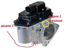

    под пластмасской и есть чистота, потому что там стоят проладки на фото выше.
    я же фото выложил, моторчик я не мыл - видно что он чистый.

    все равно не понял. либо мы о разном. ладно. через месяцок планирую плановое ТО егорке делать. поглядю повнимательнее.
    я просто со своими фотками сравниваю.
    http://www.audi-club.ru/forum/showpost.php?p=7848489&postcount=51
    одну дырку увидел. вторую нет

    чего непонятного? )) я щас все стрелочками изрисую)))

    ладно не парься )))))
    говорю же - я просто со своими фотками сравниваю.

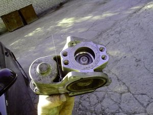

    вторая дырка выходит прямо на болт крепления самого клапана

    дырку №1 нашел на своих фотках. дырку №2 - нет. как буду чистить егорку посмотрю гда там чего она.

    ты ее не увидишь, она внутри прямо на болт выходит, из нее срач идет если проклади (кольца) внутри клапана не держат.
    весь срач и дырки 1

    вот она!!

    хитрая то какая. поглядю как снимать буду :)
