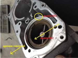

    кто-то там писал про течь масла через егр - так вот вам фото дренажа)
    разбирал чистил егр и понял что ему хана - клапан болтается и через него сочится масло вместе с нагаром((
    вывод - мыть снаружи, пока не выскочит ошибка по клапану.

    тем не менее, возвращаясь к тому вопросу, мне теперь еще более непонятно что это за дырка по следующей причине: если я правильно все сориентировал, то егорка стоит мотором к низу, а значит (как сказал igor33) в случае протекания масла через шток, оно должно скапливаться в камере между мотором и клапаном. и пока уровень жижи дойдет до отверстия, там все до такой степени закоксуется... в общем, имхо какое то оно нелогичное.

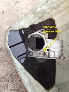

    я не знаю как еще объяснить....
    там 2 дырки!!!!
    а еще - разбери свой клапан и посмотри сколько там говна. мой через год засрался также, как и был. Сам шток клапана конечно был чище, но внутри говна было мнооого.

    под плстмасской??? где мотор? у меня там идеальная чистота была.
    одну дырку теперь увидел. а где вторая?

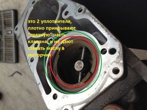

  20. me4enosets
    me4enosets сермяжная правда
    7 ноя 2009
    6.522
    А4Q 2.0Т, А6Q 3.2
    вот на фото 2 прокладки
