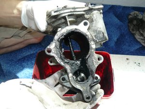

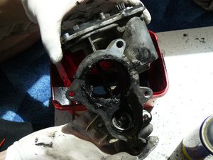

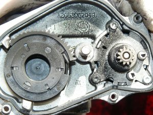

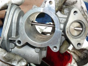

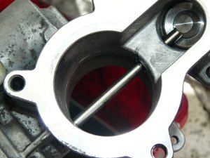

    Тоже раздражало постоянное дёргание в раёне 2000 об. Сегодня решил почистить турбину, мучался мучался, наконец снял, оказалось лепестки двигаются нормально, но всё равно разобрал и почистил. Увидел немного масла на выходе турбины, разочаровало. Ну думаю раз лепестки шевелились значит дело не в турбине было и решил ещё егр почистить, там конечно ппц был, но клапан шевелился, хотя полностью не закрывался, было видно что просвечиватся. Ниже небольшой фотоотчёт того что было и что стало. На впуске патрубок перед заслонкой тоже в масле был, что опятьтаки разочаровало. В механизме обнаружил немного нагара, значит шток не герметичен, на фото это видно, надеюсь не смертельно. После читки вроде дёргаться перестала, будем надееться так будет и дальше :)
