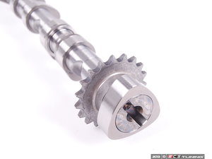

    Это впускной распредвал?
    Я думал у тебя кулочек треугольный...

    На 2.0FSI двухгранный на 2.0TFSI трех ... Это ничего не меняет .
