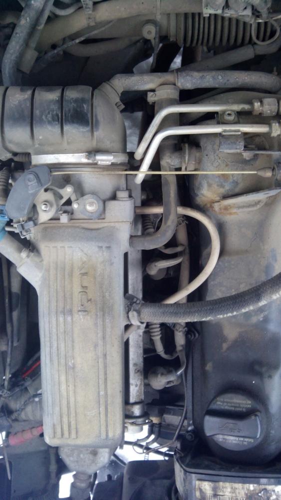

    1. Открой крышку воздушного фильтра и загляни под неё, там и увидишь РХХ. На 3й фотке в нижнем левом углу разъём одет в его заднюю часть

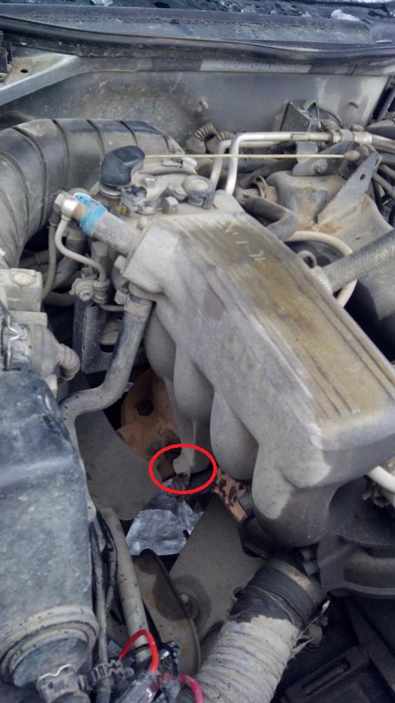

    2) Плохо видно! на 3 фото под впуском! Болт в коллекторе. Там должна стоять лямбда?

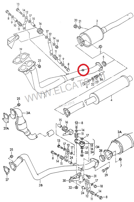

    На картинке красным обвёл где стоит лямбда
    http://www.audi-club.ru/forum/attachment.php?attachmentid=444137&d=1423083254

    Я же говорю не видно и ты не заметил!
    От болта обведенного тобой, возьми вверх и левее см на коллекторе! На фотке он черный!

    Не знаю что это, завтра у себя гляну, если не забуду. А ты поищи у себя лямбду там, где я тебе написал и на картинке указал, у меня там лямбда стоит

    Короче в каталоге глянул, указано что это резьбовая пробка, видимо она закрывает отверстие через которое замеряют противодавление выхлопных газов
