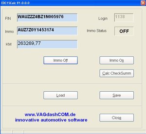

    Как раз пробовал ДМА-ничего не прочитал(пишет refused). Кстати пробовал кальк для дизелей EDC15 .В исходнике логин перед идентификатором иммо, в безиммовой там уже вовсе не то.

    Логин я знаю где. Вот исходный епром и после калька иммо офф.

    Кальк вот такой
  8. Catason
    Catason Завсегдатай
    18 сен 2005
    665
    Ставропольский край
    Volkswagen Passat 2000g
    точно кривой

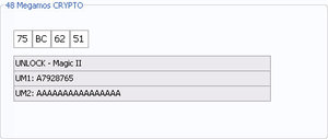

  16. 052
    052 Водолей
    24 янв 2011
    6.382
    bmx
    А как вы поняли , что условия соблюдены для ид48 ?
  17. Shurin12
    Shurin12 Новичок
    13 янв 2016
    56
    Саратовская обл.
    AUDI A6 2.6 АВС 1994г.
    чипы в обоих ключах 48 и номера ключей одинаковые. что еще нужно проверить???
    еще кстати не привязывается управление с пульта ни на каком ключе. батарейки новые.
    на новой приборке ключ к приборке привязался "значек иммо потух" а в блоке двигателя ошибка как в теме)
  18. 052
    052 Водолей
    24 янв 2011
    6.382
    bmx
    Не знаю, как вы проверяете. Читалка выдаёт на чистый чип , примерно так. Прописаный чип имеет статус "Locked".
  19. Shurin12
    Shurin12 Новичок
    13 янв 2016
    56
    Саратовская обл.
    взял другой чип бу он прописался работает, что с тем не знаю. не знаю что за читалка но ИММО 2 принимает любой ключ как новый так и старый. не могу только разобраться почему не прописывается управление с пульта.
  20. 052
    052 Водолей
    24 янв 2011
    6.382
    bmx
    #40 052, 20 авг 2016
    Вот я и говорю, что вы китайскую стекляшку пытаетесь прописать, но содержимое не знаете, может там пусто вообще. Управление ДУ прописывается в блоке 35 http://wiki.ross-tech.com/wiki/index.php/Audi_A4_(8D)_Central_Locking
