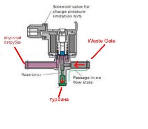

    и вопросик такой через клапан N75 проходит 3 трубки , какие куда , : две продуваемые трубки должны быть подключены к турбине и вестгейту , а третий выход должен быть от впускного патрубка , я правильно понимаю??? посмотрите вложеную картинку я правильно нарисовал?? должна турбина разряжение в вест гейте создавать??

    или же разряжение в вест гейте должно создавать при отккрытии клапана N75 ????????

    Все правильно нарисовал по подключению .

    та что получается на вест гейте постоянное разряжение чтоли
