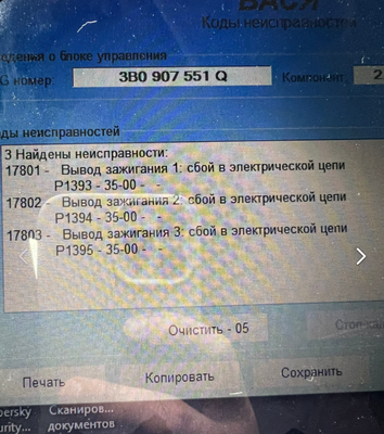

    три ошибки были по идеи думал что катушка не виновата ведь движок V образный .а оказалось это катушка 2 менял и нормально небыли ошибок старую ставишь газуешь опять появляется. так что у меня это катушка оказалась
  19. Евгений Шим
    Евгений Шим Новичок
    25 май 2018
    4
    Казахстан
    17801, 17802, и 17803,
