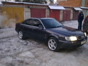

    примерно так 235/45 17 вылет 45 впереди проставки5мм
